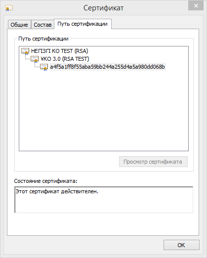

Скомпилировал приложение на С#. Запустил. Выбрал сертификат RSA…p12 из папки ~\SDK 2.0\Keys and Certs\Gost2004 and RSA\2022.01.18_valid\Физическое лицо\ДЕЙСТВУЮЩИЕ
Указал в поле OCSP URL http://test.pki.gov.kz/ocsp/. Нажимаю показать сертификат ключа. Потом показать информацию о ключе и в поле textBox8 получаю сообщение ERROR 0x8f00038: Get PKI data properties - FAILED.
Сам сертификат пишет действителен и вся цепочка действительна.

Вы все верно сделали.
Дело в том, что некоторая информация может отсутствовать в сертификатах. Например BIN и наименование организации нет в сертификате Физ.Лица.
И так как в классе “Информация о сертификате” выводятся все возможные значения, то если это значение не найдено в сертификате выводится ошибка ERROR 0x8f00038: Get PKI data properties - FAILED.
