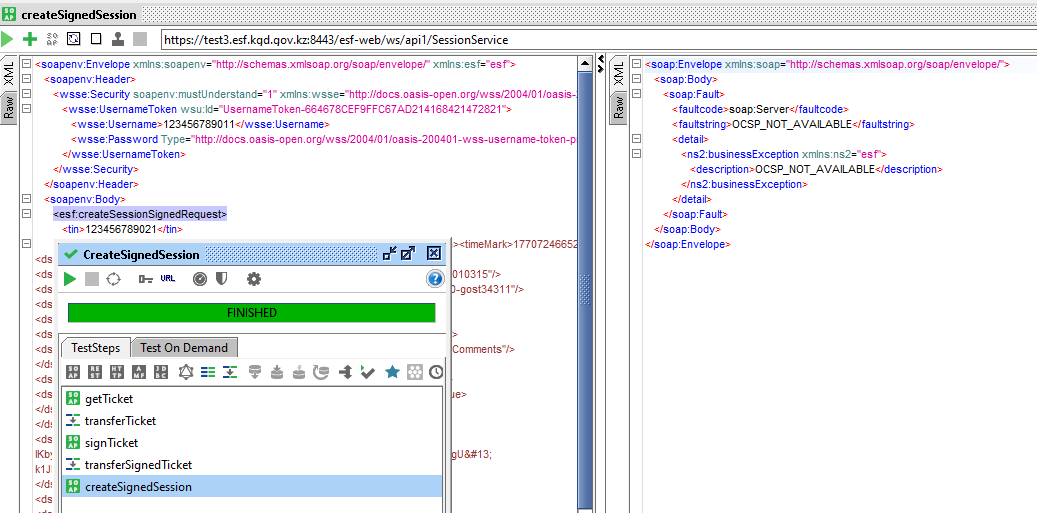

При разработке интеграции с ИС ЭСФ возникла проблема: тестовый стенд возвращает OCSP_NOT_AVAILABLE. Пожалуйста помогите разобраться в причине
Добрый день! Можете уточнить, пожалуйста, по-какому адресу обращаетесь на OCSP сервис и каким методом обращаетесь?
Добрый день! Как видно на приложенном скриншоте, я обращаюсь на https://test3.esf.kgd.gov.kz:8443/esf-web/ws/api1/SessionService, методом createSignedSession. Использую для этого тестовый сценарий для получения сессии из проекта SoapUI, из SDK предоставленного на https://esf.gov.kz:8443/esf-web/app/pages/api
