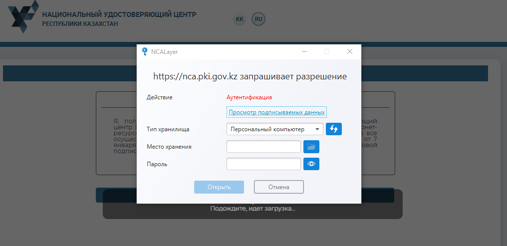

Подписание происходи на стороне клиента с помощью инструмента NCALayer.

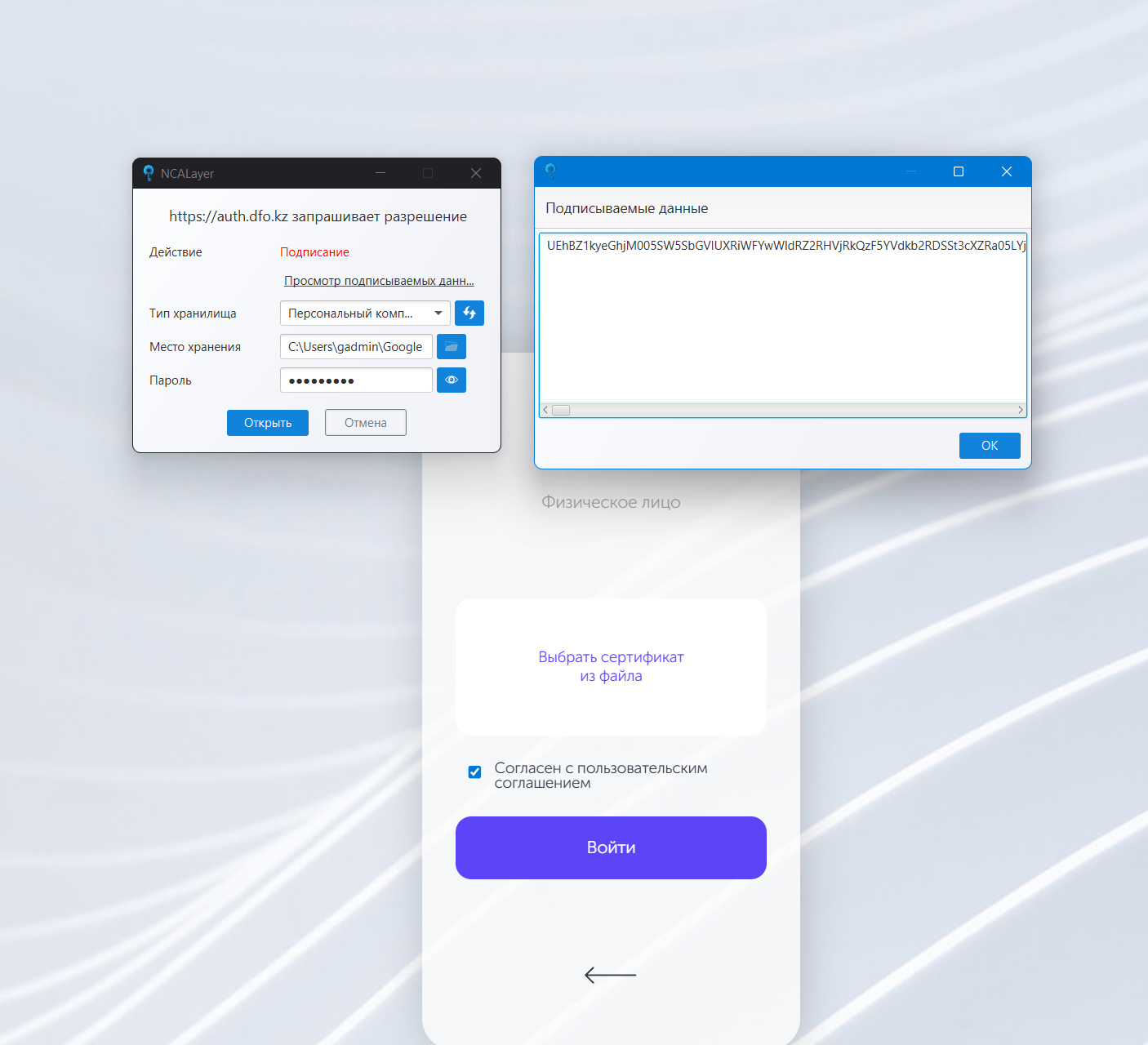

В NCALayer, во время выбора ключа, есть возможность посмотреть что вы сейчас будете подписывать.
Просмотр подписываемых данных
Технически разницы никакой нет - только разные подписываемые данные.

Ясно. Но как узнать, что именно подписывается при входе на портал депозитария финансовой отчётности dfo.kz ?
Ведь что-то подписывается, и скорее всего это не просто аутентификация.

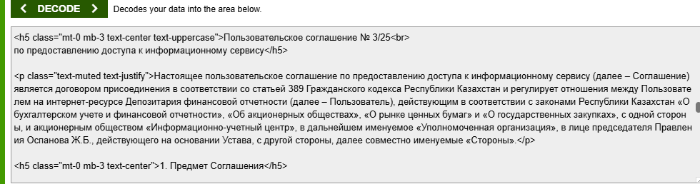

Два раза сделайте декодирование из base64 подписываемых данных (например я использовал сервис https://www.base64decode.org), в итоге можно увидеть что подписывается "Пользовательское соглашение " в формате html. Обычный пользователь такое явно не сделает.
