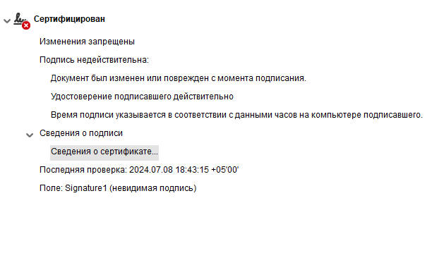

Что делать, если ни одна библиотека (может я просто не нашёл) не поддерживает алгоритм нового ЭЦП? Я пытался подписывать ЭЦП разными версиями iText, но везде проблема, что библиотеки не знают про новые алгоритмы. И никак их туда не добавишь.
Самый близкий результат получился с старой версией iText - 2.1.7. Вот мой код на Scala:

Результат такой:
Тут проблема связана, скорей всего, с тем, что я использую “SHA-256” и “RSA” вместо “GOST-3411-2015-512” и “ECGOST3410-2015-512” соответственно. Но так как их в iText нет(в более новых версиях тоже), то результат неудовлетворительный.
Может быть кто-то знает другие решения, или кто-то знает про другие библиотеки, в которых всё работает нормально, или у кого-то есть пропатченные жарки iText с новыми алгоритмами? Заранее благодарю.
