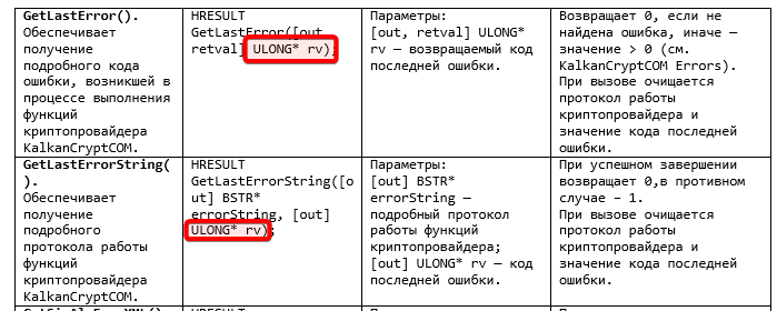

4 года спустя в PHP всё еще невозможен вызов GetLastErrorString()? Более того, в GetLastError() теперь тоже требуется ULONG, то есть сообщение об ошибке не получить вообще никак? image
