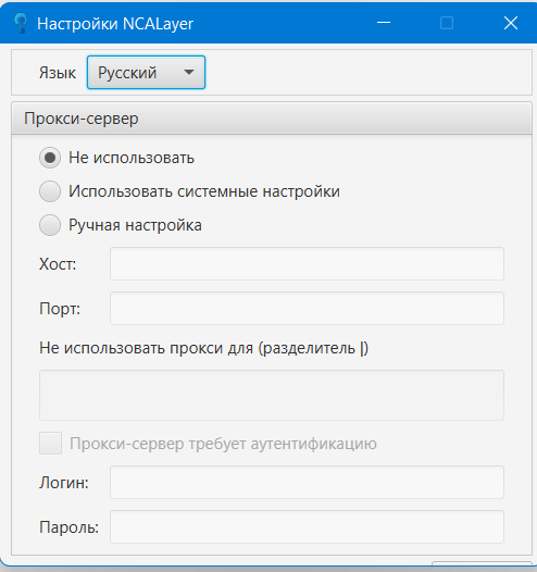

нет такого, прикрепляю скриншот.

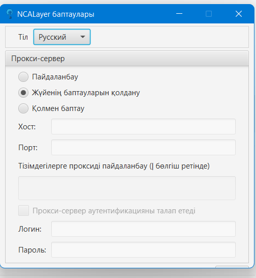

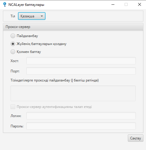

В баптаулары меняю язык, но ничего не помогает
то есть, тут всё меняется
но при подписании, опять всё на казахском и в трее всё остаётся на казахском языке.

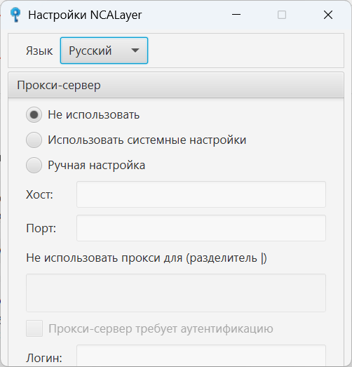

А где кнопка «Сақтау»?
, её же нет
в настройки

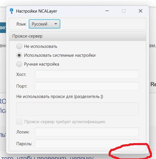

В настройках выбираете Русский язык, и внизу окошечка есть кнопочка “Сохранить”, но ее целиком не видно, только кусочек, мышкой на этот кусочек кнопки кликаете и должно все получиться.%D0%A0%D0%B8%D1%81%D1%83%D0%BD%D0%BE%D0%BA2
Добрый день, даже “кусочка” нетimage
Подскажите, какое у вас разрешение монитора?
Добрый день, 1920 x 1080
Попробуйте изменить масштаб на 150%
Изменение масштаба не помогает
Попробуйте прописать "locale": "ru" в ~/.config/NCALayer/settings.json и перезагрузить NcaLayer
