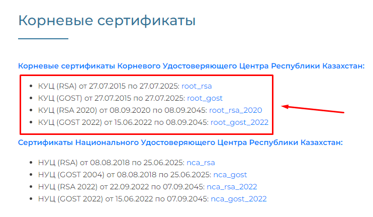

4 серта из НУЦ,4 серта из КУЦ зарегистрировал в доверенные корневые центры сертификаций(текущий пользователь).
Пробовал вариант НУЦ в промежуточные,а КУЦ в корневые.Не помогло.
Серты взял отсюда - https://pki.gov.kz/cert/.

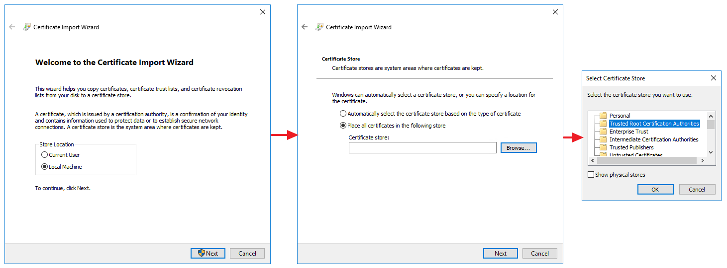

Нужно правильно импортировать корневые сертификаты, тогда будет работать%D0%B8%D0%B7%D0%BE%D0%B1%D1%80%D0%B0%D0%B6%D0%B5%D0%BD%D0%B8%D0%B5
1 Симпатия
Только данные 4 сертификата нужно поместить в “Доверенные корневые центры сертификации”?
1 Симпатия

Как я понял, для работы нового ГОСТ2022 нужны те, что до 2045 года и КУЦы, и НУЦы. Пока НУЦы не поставил имел ошибку, как у топикстартера.
КУЦы нужно ставить в доверенные корневые, а НУЦы ставить в промежуточные (windows последнее автоматически может определить, первое (КУЦ - доверенный корневой), видимо, не всегда).

Топикстартер поставил серитифкаты под “пользователя”, а не “компьютер(машину)”. Если 1С работает от имени этого же пользователя, то это нормально. Если клиент-серверная схема работы и подпись выполняется на сервере, то нужно ставить на сервере или открывая сертификаты от имени того же пользователя от имени которого серверная часть работает или всё-таки в сертификаты машины. Если терминальный сервер с множеством пользователей, то проще тоже, не под каждым пользователем ставить, а на всю машину.
upd: Если у вас на одном и том же компьютере используются и новые ключи, и старые - то ставить нужно все 8 сертификатов. Все КУЦы ставить в корневые, все НУЦы в промежуточные. Иначе при попытке подписи новым методом 1С, но старыми ключами тоже будет ошибка “не обнаружен корневой или промежуточный сертификат в системном хранилище”
