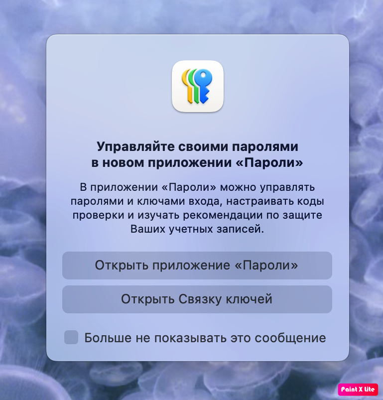

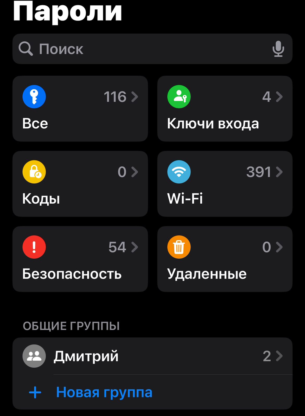

Дело в том, что в обновленной версии ПО Sequoia 15.1 нет “связки ключей”, там есть только “пароли”. И соответственно нет вкладки “сертификаты”. Необходимо обновить руководство пользователя с учетом вышедшей новой версии ПО.
Введите в поиске (cmd+space): Keychain Access, либо на русском. Далее система должна запросить вас выбрать между Passwords либо Keychain Access.
Если даже так не открывается, вы можете найти ее в папке /System/Library/CoreServices/Applications/

Папку Связка ключей в Mac OS Sequoia можно найти: Command + «Пробел»(либо кнопка F4 с лупой), в строке поиска “Связка ключей”. В открывшемся окне выбрать “Открыть связку ключей”
