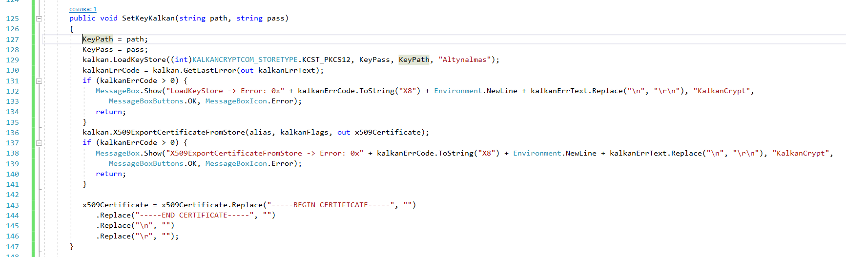

Я работаю над проектом на C# с использованием WinForms и сталкиваюсь с проблемой при выполнении SOAP-запроса. Возвращается ошибка METHOD_NOT_SUPPORT_GOST_2015 . Не могли бы вы помочь проверить формат XML-файла, чтобы выяснить, по какой причине возникает эта ошибка?
Используется KalkanCryptCOM

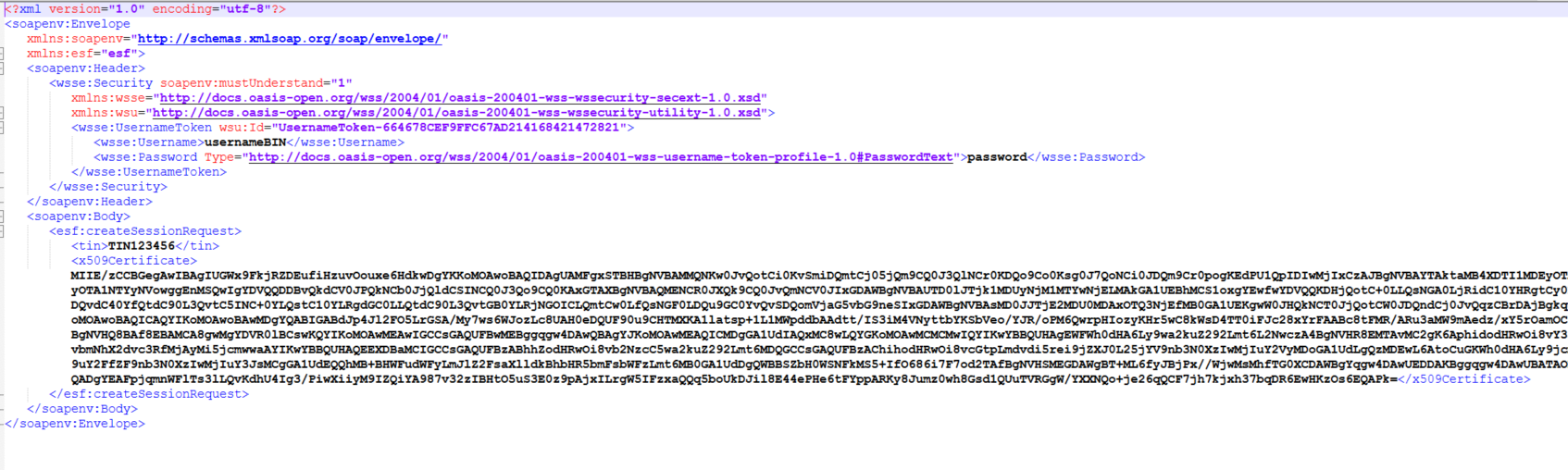

У меня есть и p12 сертификат и пароль пытаюсь загрузить его к запросу через X509CertificateLoader.LoadPkcs12FromFile но он не поддерживает данный формат (ГОСТ 34.10-2015)
сейчас подключаемся вот так
               var cert = X509CertificateLoader.LoadPkcs12FromFile(
                     "test.p12",
                     password: "pass",
                     X509KeyStorageFlags.Exportable);
                var binding = var binding = new BasicHttpBinding(...);
                var address = new EndpointAddress("...esf-web/ws/api1/SessionService");
                var client = new SessionServiceClient(binding, address);
                client.ClientCredentials.ClientCertificate.Certificate = cert;
               var request = new CreateSessionRequest
                   Tin = request.Tin,
                   X509Certificate = request.X509Certificate,
               createSessionResponse1? response1 = await client.createSessionAsync(request);
я так понимаю если подключить таким образом сертификат то секция Header с WS-Security в xml реквеста заполниться сама даными, или нужно еще самим ее заполнять ?

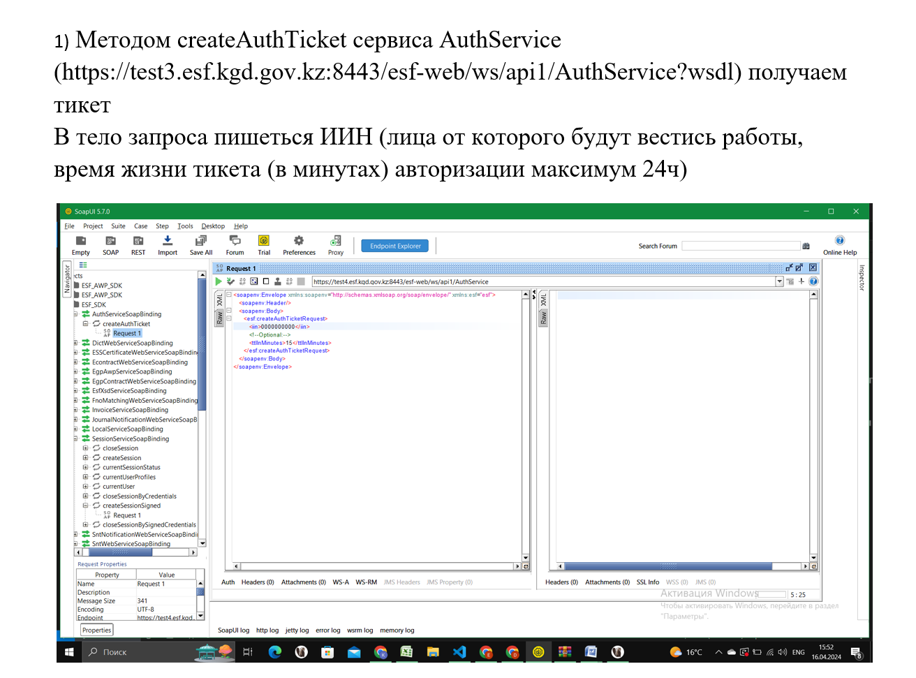

Шаг 1: Создание аутентификационного тикета
public async Task CreateAuthTicket(string iin); // метод на C#

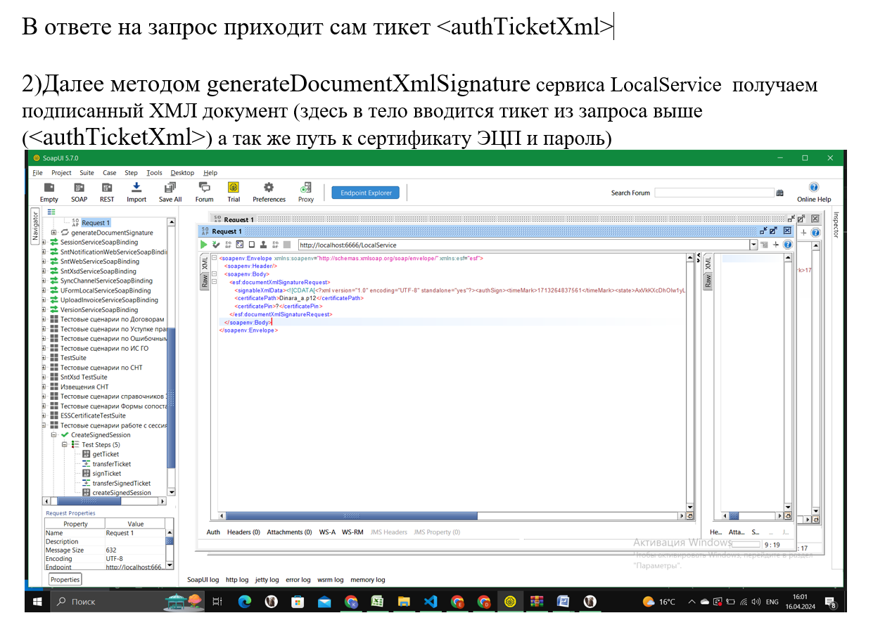

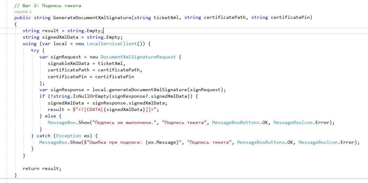

Шаг 2: Подпись полученного тикета
public string GenerateDocumentXmlSignature(string ticketXml, string certificatePath, string certificatePin). На втором шаге для подписи тикета используется LocalServer. Его можно скачать отсюда: https://esf.gov.kz:8443/esf-web/app/pages/api, есть комплект разработчика.

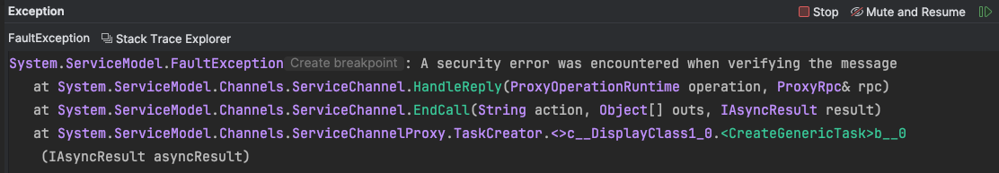

мы все эти шаги сделали, но запросы постоянно падают с ошибкой
“A security error was encountered when verifying the message”
нужно ли самому проставлять секцию soapenv:Header wsse:Security ?
и как вы загружаете сертификат p12 ГОСТ в csharp (черех X509Certificate2 не выходит) и нужно ли вообще его подгружать ?
Скачанный LocalServer разверните в папке C:\LocalServer , и сюда же скопируйте нужный файл ключа *.p12. Ниже приведён метод, который с помощью ключа и LocalServer подпишет тикет и вернёт подписанный тикет. Дальше этот тикет вы будете использовать для создания сессии. Где параметр certificatePath имя файла ключа *.p12

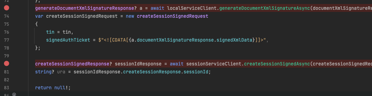

на моменте получения айди сессии вот такое прилетает
можете показать как вы отправляете запрос на SessionService в коде метод
public async Task CreateSessionSigned (string username, string password, string tin, string signedAuthTicket, string sourceType)
image image
