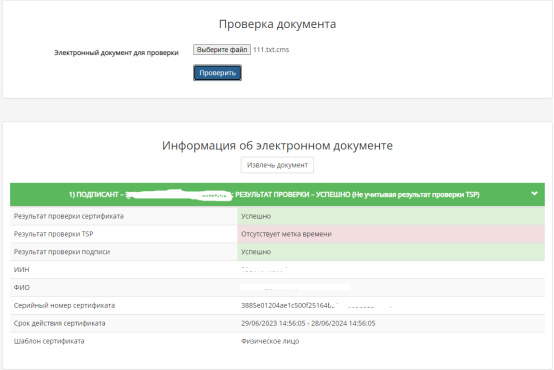

outSign ="-----BEGIN CMS-----MIIJBAYJKoZIhvcNAQcCoI…JL8Sbm8knNvogBTE=-----END CMS-----
Проверяю резултат на Ezsigner. Проверку прошел все хорошо.
