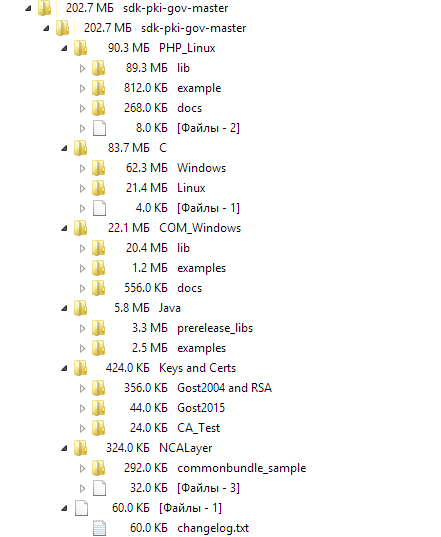

Я перерыл весь SDK и не могу найти ни сам этот модуль, ни описание, как им пользоваться.
Подскажите пожалуйста в какой директории он расположен и где находится инструкция по его использованию в SDK от 28.07.2022
snap_screen_20220825151405
Java/prerelease_libs
да внутри я нашел кучу jar модулей и текстовый файл в котором написано
