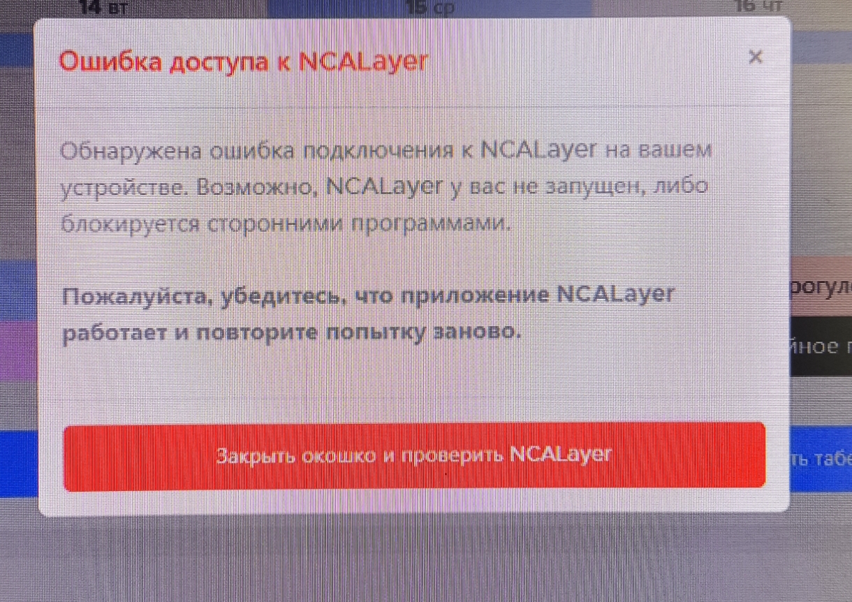

Здравствуйте! Помогите пожалуйста, windows 11, после установки ncalayer и модуля кнп, сайт все равно не видит ncalayer, и просит его установить

Здравствуйте! я установил обновленные корневые сертификаты, но данная мера ничем не помогла. Браузеры все также не видят что NCA layer установлен.
Данная проблема была выявлена мной на новом устройстве с Windows 11 Pro. Также мной было установлено, что данная неполадка также коснулась и моего старого компьютера, где NCA Layer был давно установлен, и функционировал исправно до недавнего времени. Возможно ошибка кроется в последнем обновлении этой программы. прикрепляю скриншот с моего компьютера, где видно что сайт egov.kz не распознает установленный NCA LayerAO%20NIT
gallery-edit Здравствуйте в чем может быть проблема на Win 11 pro. NC 1.4 Также модули не устанавливаются…
