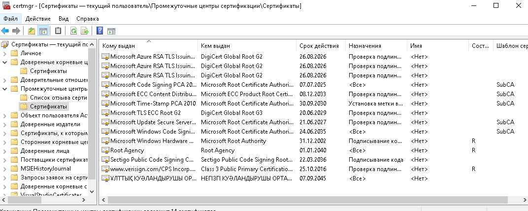

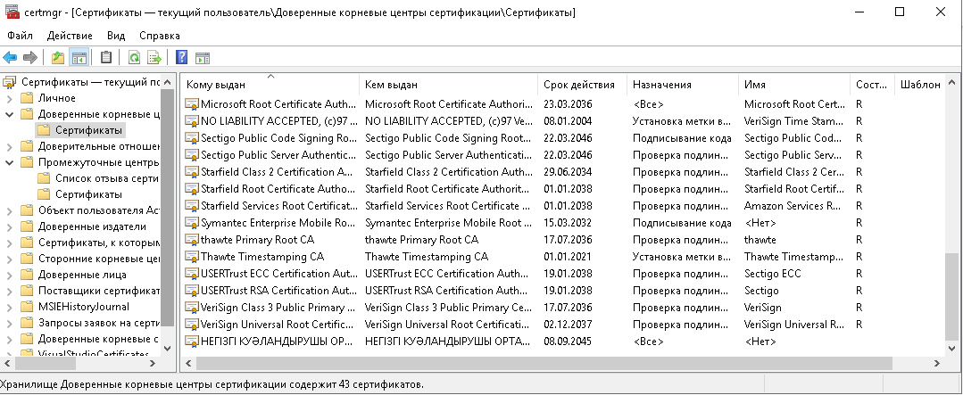

​Добрый день! Надо также установить актуальные корневые и промежуточные ключи в систему
@Daniyar Данияр, добрый день!
Сертификаты установлены с сайта https://pki.gov.kz/ru/cert/
Как на фото:
Они действуют до 2045 года. Удалил их из хранилища, заново установил, тоже самое. Такая же ошибка. Сертификат не удается вытащить из ключа.
