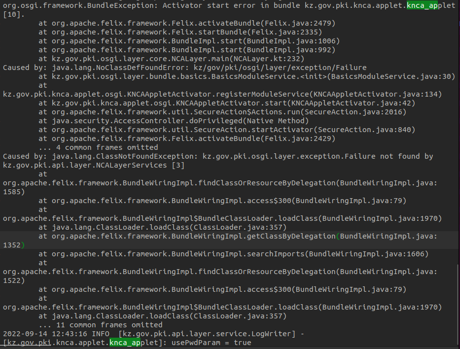

Здравствуйте! ОС Убунту, установил без sudo, ncalayer в директорию /home/user/NCALayer. В ~/.config/NCALayer/bundles копирую jar файлы которые представлены в SDK/Java/prerelease_libs. Удаляю содержимое папки ncalayer_cache и файл ncalayer.der. Запускаю ncalayer без sudo. Выходит ошибка, вот логи: org.osgi.framework.BundleException: Unable to resolve kz.gov.pki.knca.applet.knca_applet [5](R 5.0): missing requirement [kz.gov.pki.knca.applet.knca_applet [5](R 5.0)] osgi.wiring.package; (osgi.wiring.package=javafx.beans) Unresolved requirements: [[kz.gov.pki.knca.applet.knca_applet [5](R 5.0)] osgi.wiring.package; (osgi.wiring.package=javafx.beans)]

даже если не удаляю ncalayer.der выходит ошибка.
Можно прочитать в логе NCALayer. Он пишет, что установлены такие-то модули.
Или пройтитсь по папкам в ncalayer-cache, в файле bundle.info пишется наименование установленного jar-файла.
