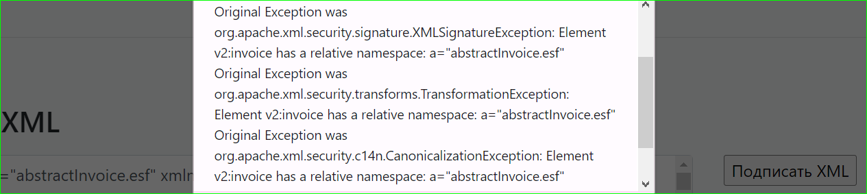

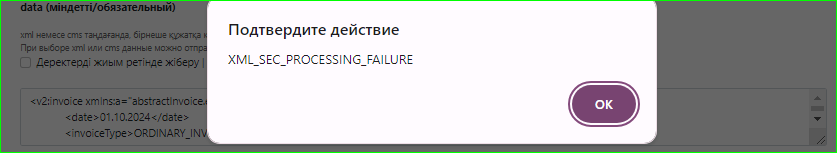

Подскажите, как у Вас получилось подписать XML от ИС ЭСФ?
При подписании через пример в SDK выводит ошибку:
При подписании через пример JS реализации
Спасибо.
Насколько я понимаю подписать XML от ИС ЭСФ с помощью метода SignXML не удастся из-за не валидного namespace. Мы собирали XML руками, собственно топик об этом.
Здравствуйте! Имеется такая же проблема NCALayer не может подписать xml из-за не полного namespace xmlns - как вы собрали xml чтоб он прошел валидацию на стороне ИС ЭСФ?
