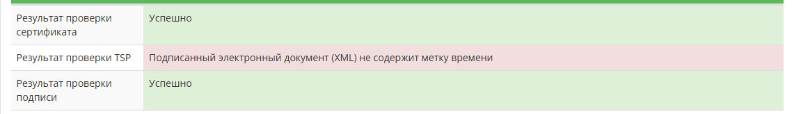

Проблема с отсутствием метки времени при использовании пустого объекта tsaProfile
Столкнулся с проблемой при использовании пустого объекта tsaProfile в функции signAndSubmit() . Согласно инструкции, параметр указывается как пустой объект (то есть, tsaProfile: {} ) и, если он указан, должна добавляться метка времени сервиса tsp.pki.gov.kz. Однако, при проверке XML на сайте ezsigner.kz видно, что документ не содержит метку времени:
tsp
Ниже привожу фрагмент кода, где используется параметр:

Подскажите, в чем может быть проблема? Спасибо!
