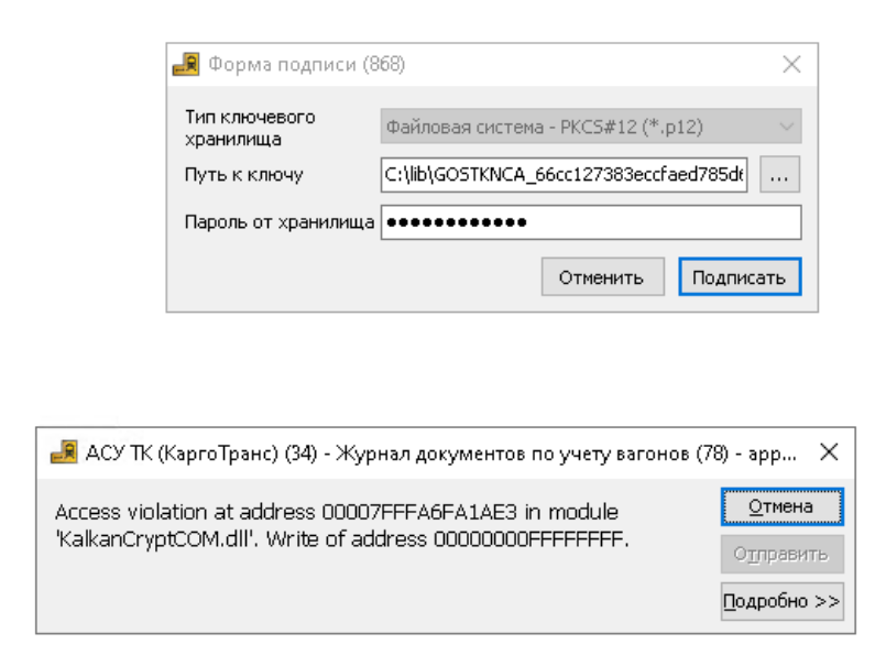

Здравствуйте! Пишу в этой же теме так как тут описаны действия выполняемые, то есть тот же вызов SignDataBytes.
Проблема в том что у одного из пользователей, а точнее такой не один, ошибка (прикладываю скрин).
Библиотеки зарегистрировали, корневые сертификаты установили.
Может сталкивались и есть идеи по решению?%D0%A1%D0%BD%D0%B8%D0%BC%D0%BE%D0%BA
Данная ошибка не является ошибкой KalkanCryptCOM.dll.
Предполагаю, что происходит отключение библиотеки из-за какой-то ошибки.
Прошу скинуть код, в котором периодически происходит ошибка (от инициализации, до финализации) на почту knca@pki.gov.kz, предварительно заархивировав.
