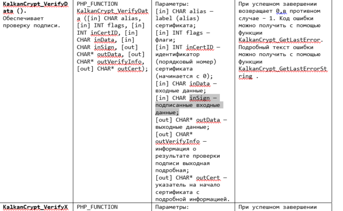

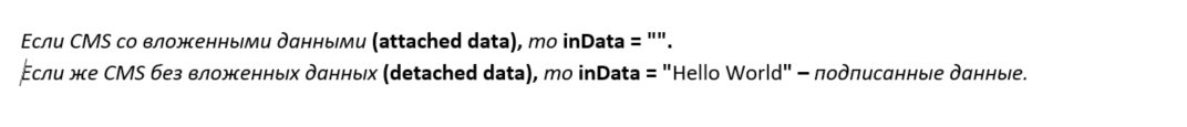

попробовал с detached, тоже не каких сообщений не возвращает взамен. А вот документе написано так в SignDAta_andVerifyDat.docximage

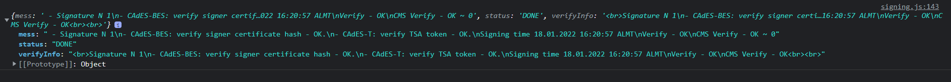

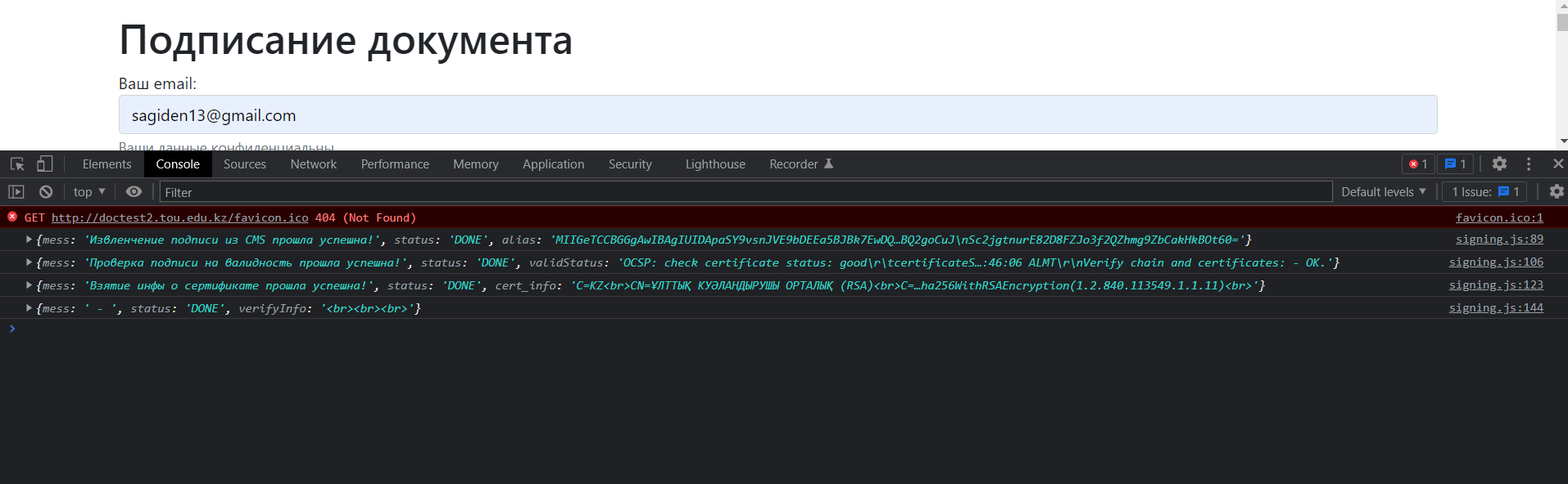

а вот переменная пустая приходит, она в последнем объекте в свойстве mess передаю переменные outData err от php image

спасибо большое сработало. image

а тут сказано что inSign подписанные данные. в inSign я вставил значение cms, то что подписал через ncaLayer.createCMSSignatureFromBase64. inSign в байты преоброзовать, чтобы подписанный документ получит?

Это в случае, если подпись attached.
Не можете из вашей подписи получить подписанный документ. У вас detached подпись.
Вам надо заново получить подпись через ncaLayer.createCMSSignatureFromBase64 с флагом attached
