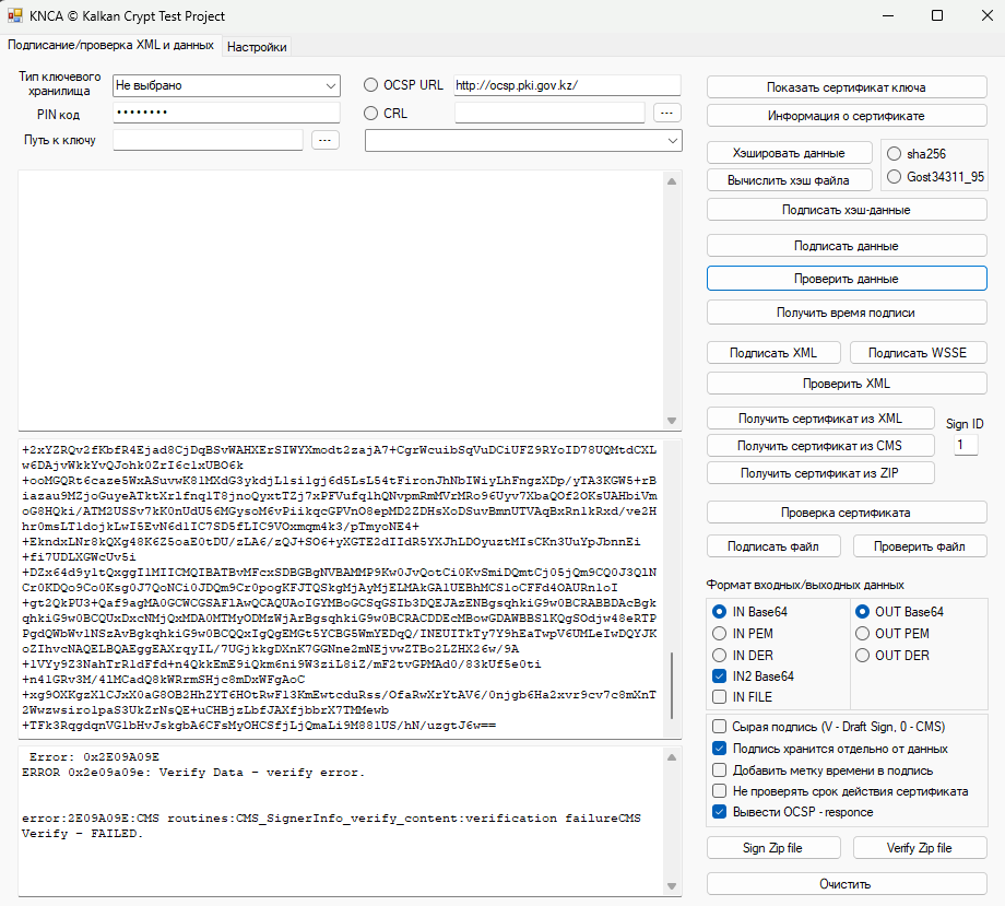

Поле данных очищается после запроса, также поле не позволяет передать большой текст, обрезает.
Через debugger данные вручную заношу перед проверкой. Добавил IN2 Base64 - Результат тот же.
Error: 0x2E09A09E
ERROR 0x2e09a09e: Verify Data - verify error.
error:2E09A09E:CMS routines:CMS_SignerInfo_verify_content:verification failureCMS Verify - FAILED.
до проверки
замена данных
после проверки
В примере поле в графическом интерфейс длинные строки не принимает. Лучше в самом методе передать.
@Daniyar
указал напрямую в коде, ошибка та же.
попробовал через VerifyDataBytes, с флагом проверки файла “IN FILE” та же ошибка
