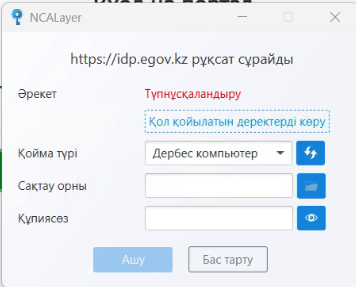

Зависание и краш NCALayer при попытке входа ключом эцп, подпись какого либо документа с помощью эцп
Добрый день, всех приветствую.
Происходит ситуация при которой вылетает NCALayer —> как обычно включен, с автозапуском, стоит в трее
На сайтах(Egov, ИС ЭСФ и т.д) где новая форма входа, при виде авторизации с помощью эцп или подписи любого документа ----> открывается проводник для выбора ключа --> происходит автоматический краш, зависает проводник и спустя 5 секунд закрывается вместе с самим NCALayer-ом
Но что интересно заметил, где осталась старая форма входа(к примеру госзакупки)краша не происходит и все отлично работает
Переустанавливал под чистую NCALayer, сертификаты корневые и также удалял папку jre в директории ncalayer(%appdata%), с установленной отдельно java, но уже выдает другую ошибку
дальше при выборе ключа открывается проводник, и крашит ncalayer(добавил скриншот)
%D1%80%D0%B8%D1%81%D1%83%D0%BD1
3 Симпатий
